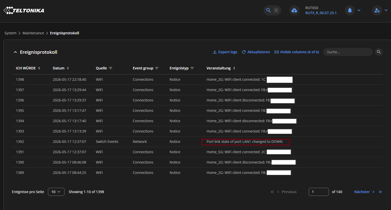

Und ständig werden Lan Port 1 - 4, egal wann, zufällig runter gefahren und man muss den Router neu starten, was ohne hin schon 10 min dauert, das war zum Zeitpunkt des Kaufe nie der fall, erst nach einigen Updates in 2025! warum leisten sie keine Qualität oder sind ihnen die Kunden völlig egal !?

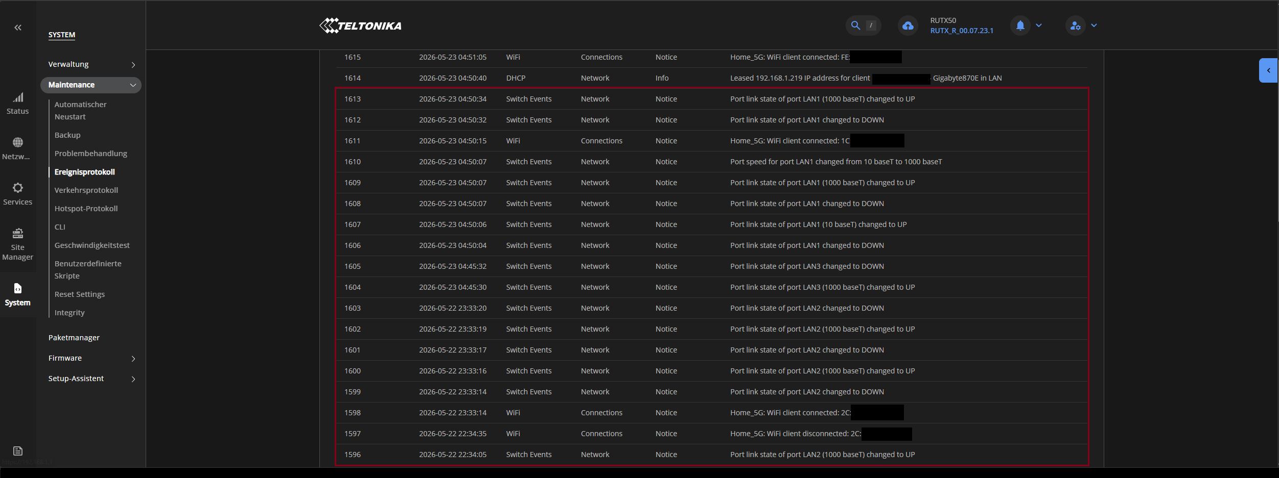

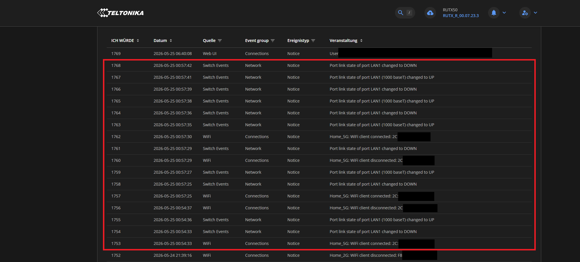

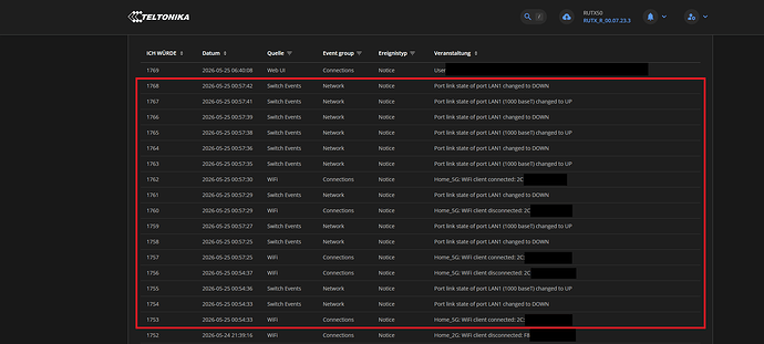

Und wieder diesmal nacheinander Lan Port 1 - 4 OMG wirklich nach fast 1.5 Jahren unmöglich wirklich einfach nur traurig wie man so abgezockt wird mit falschen Produkt Versprechungen und so weiter ich habe das Gefühl es wird immer schlimmer egal was die machen und für fast 600 Euro kann man schon erwarten Qualität zu bekommen aber da wurde ich wohl arg hinters licht geführt.
Es ist einfach nur schlimm ! jeden 2. Tag gehen die Lan Ports nicht mehr, schaut es euch an ich will und kann nicht glauben der einzige damit zu sein, denn mit der Auslieferung Dez 2024 war das nie so! also liegt es an den Updates aber Teltonika scheint das nicht zu Jucken wahrscheinlich weil der RUTX 50 Bald end of Life sein wird. im übrigen kostet der Router 600 Euro und funktioniert schon nach 1 1 /2 Jahren nicht mehr Richtig bravo.
