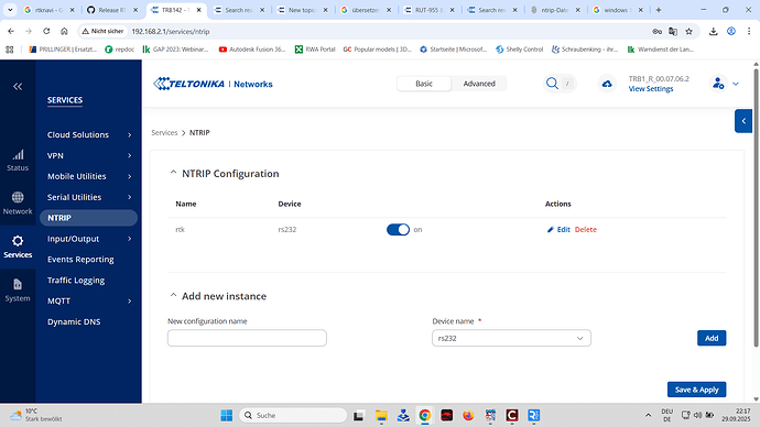

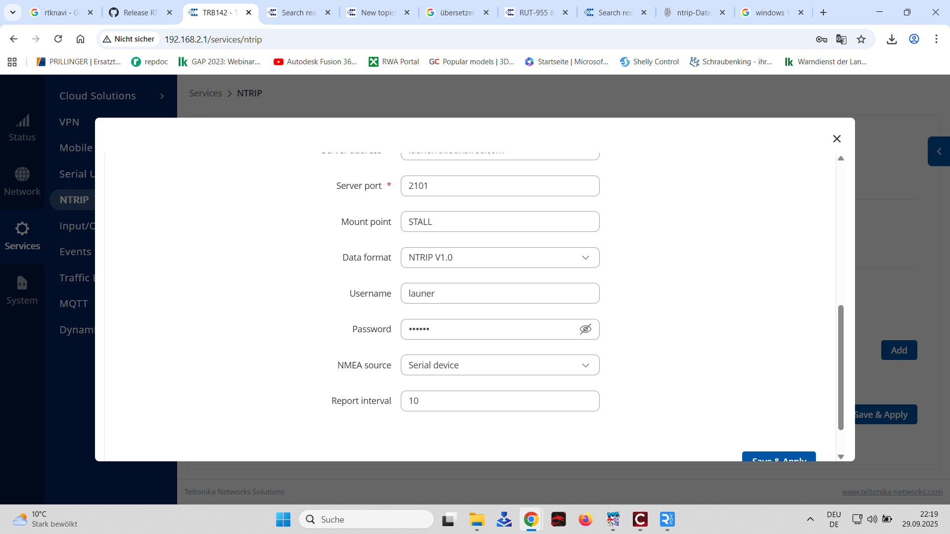

Ich hab heute mein neues Trb 142 in Betrieb genommen und hab den Ntrip eingerichtet.
Doch leider sendet das Trb keine daten
Was mache ich falsch? Die letzten trb die ich in Betrib genommen habe wa es kein Problem.
Bitte um Hilfe

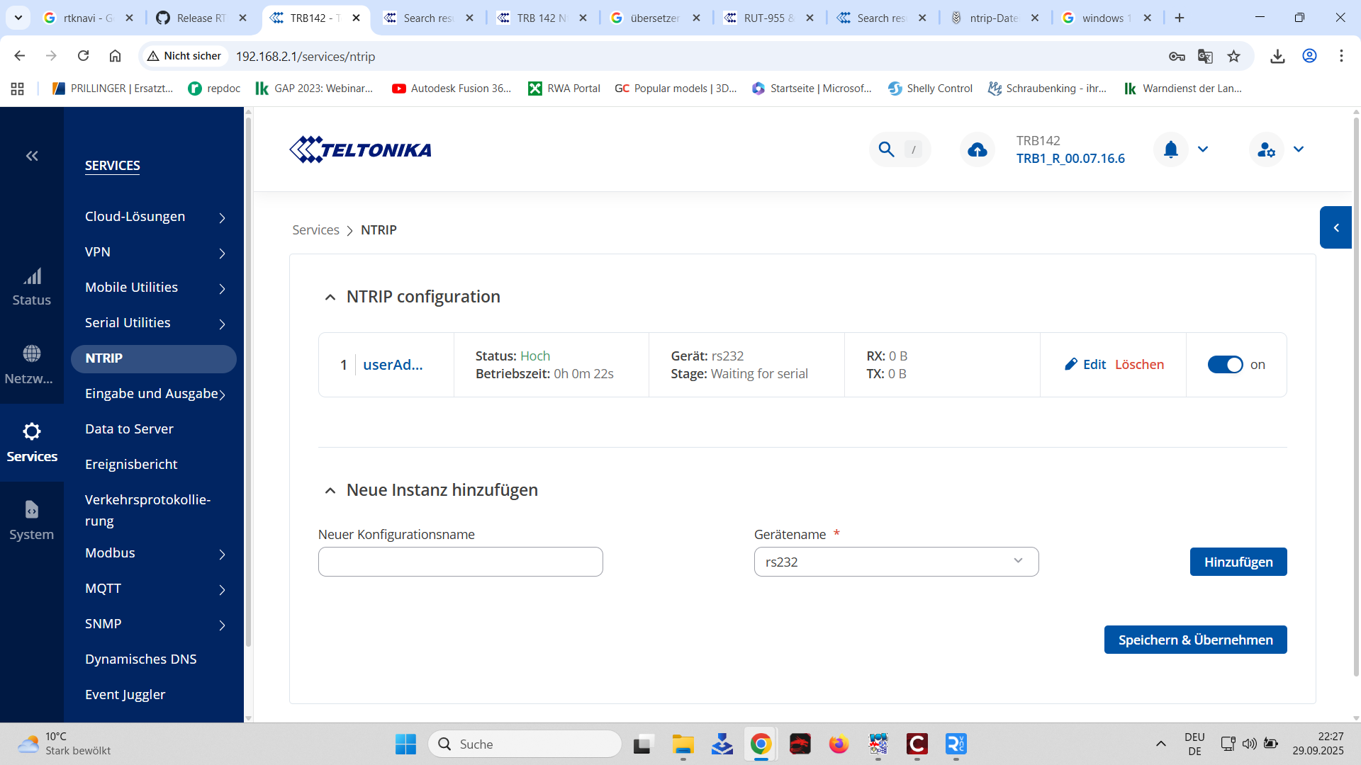

  1. What serial connected end device is acting as the RTK receiver? From the status, it looks like no serial connection is being detected, so you’d first need to confirm that the wiring is correct.

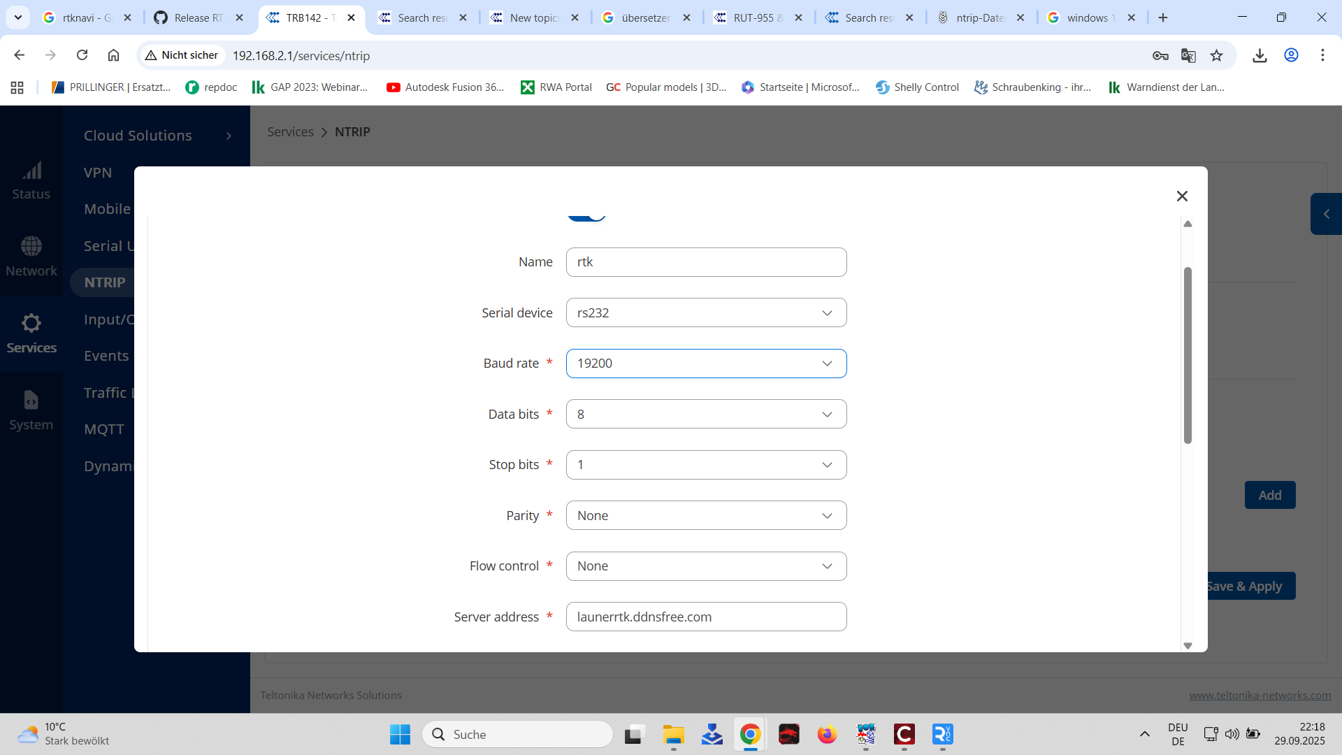

  2. For testing, have you tried changing the baud rate (e.g., to 9600) or checking the receiver’s RS232 communication using different software or another device?

Beim einrichten Teste ich immer mit einem usb-Rs232 Adapter und mit der Software RTKNAVI (RTKLIB). Das habe ich bei den letzten 3 TRB142 und bei 2 Rut 955 so gemacht. das hat immer funktioniert bzw. habe ich es heute mit einem rut 955 getestet.
Baudrate ist beim rtk nav auch auf 19200 eingestellt.
Ja es sind die identischen Einstellungen und Kabeln
Der Trb hat Internet und der Ntrip Server ist erreichbar da aktuell mehrere Geräte drüber laufen.

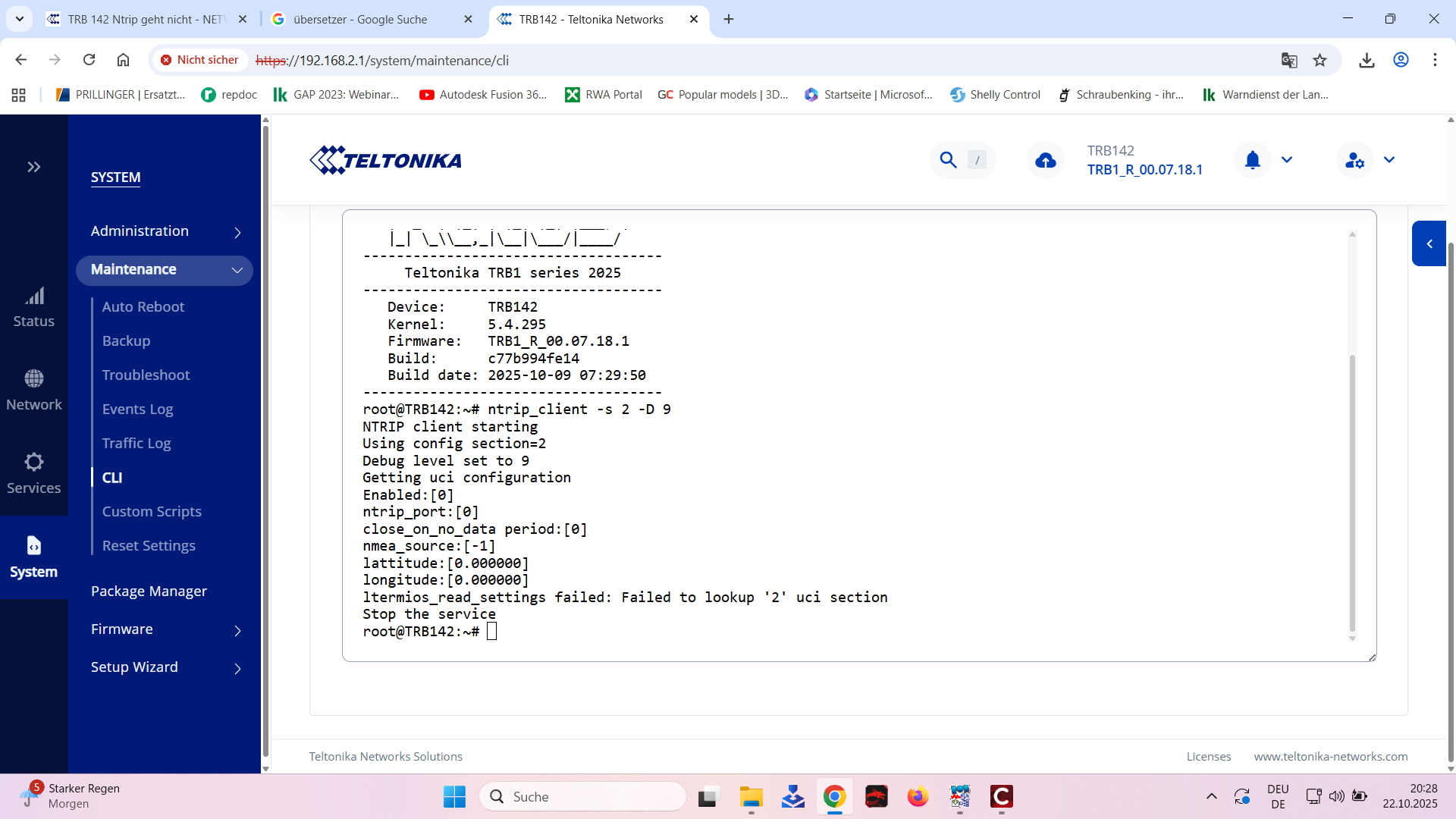

If the issue persists, please share the NTRIP client debug logs here. You can see them by running the ntrip_client -s 2 -D 9 command via device CLI.

Die Änderung der Baudrate hat nichts geändert.

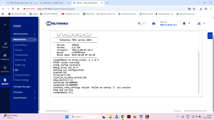

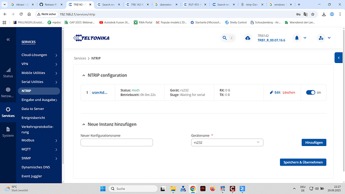

Bild von der CLI Ausgabe füge ich an
Ja den RS232-USB habe ich verwendet. Hat aber nicht funktioniert.

Also, apologies, I forgot to mention a necessary step for troubleshooting the NTRIP issue: before running ntrip_client in debug mode, you first need to stop the NTRIP service:
/etc/init.d/ntrip stop
Then you can start the client in debug mode:
If this does not work, please also try with -s 0.
