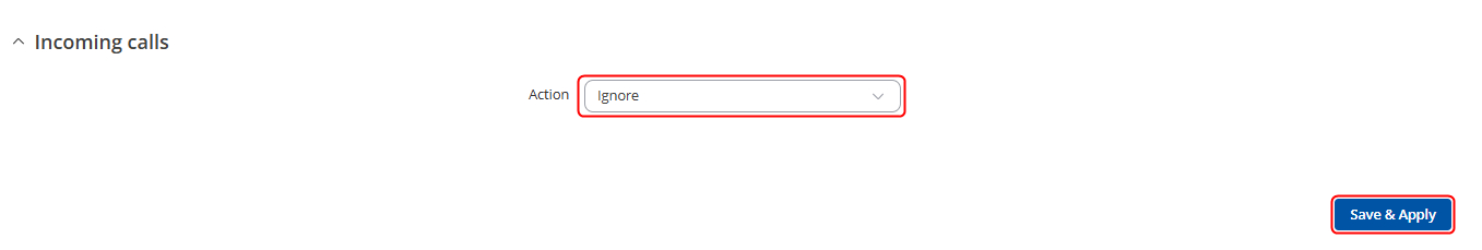

Could you try selecting to ignore incoming calls option found in Services → Mobile Utilities → Call Utilities page to see if that makes an improvement?
Let me know if that helps.
Vielen Dank für die Antwort. Dies funktioniert jetzt perfekt.
