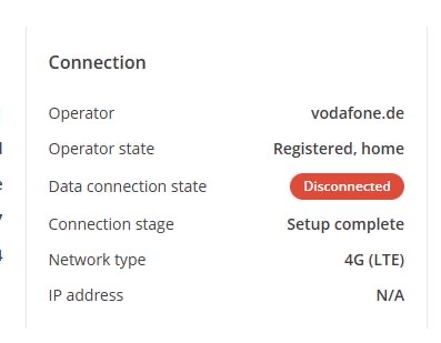

Seit kurzem macht mein Router keine Verbindung mehr. Dazu habe ich mich in den Router eingeloggt und alle Software stände aktualisiert. Leider ohne Erfolg.
Jetzt schafft es keine SIM-Karte, eine Datenverbindung herzustellen. Beide haben Netzwerkverbindungen, nur keine Daten.

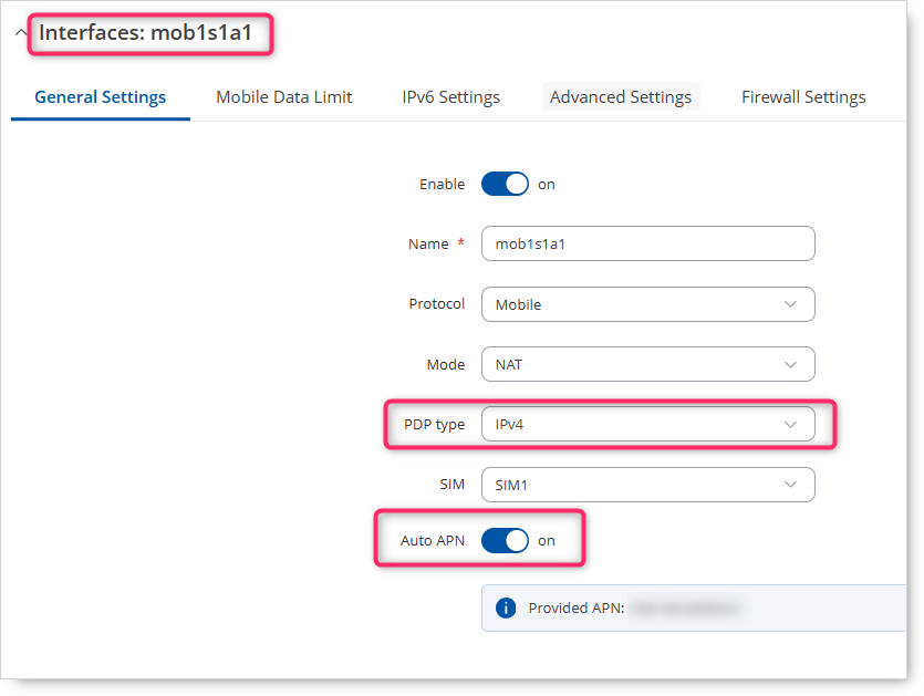

Versuche mal diese 2 Einstellungen hier:

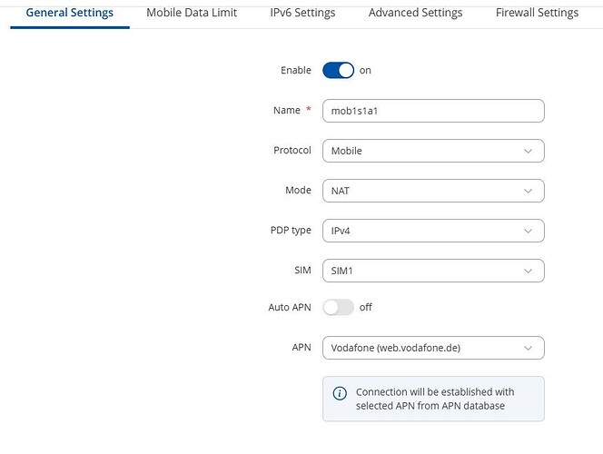

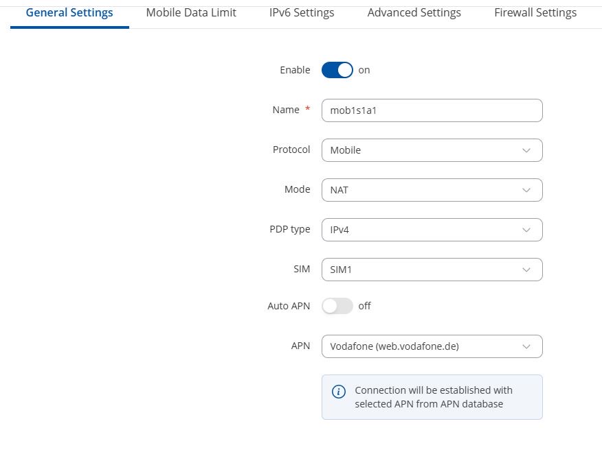

Habe SIM 2 deaktiviert. Das das Problem auf beiden SIM besteht, ich mich aber nicht verzetteln will.liegt die Kraft auf SIM 1
Auto APN führt leider nicht zum gewünschten Ziel
