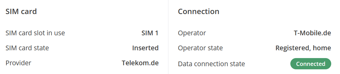

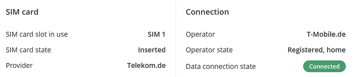

Hello Martynas,
my SIM card operator ist T-Mobile.de:
More infos in Ticket ID: 13817
Best regards & thanks for helping
