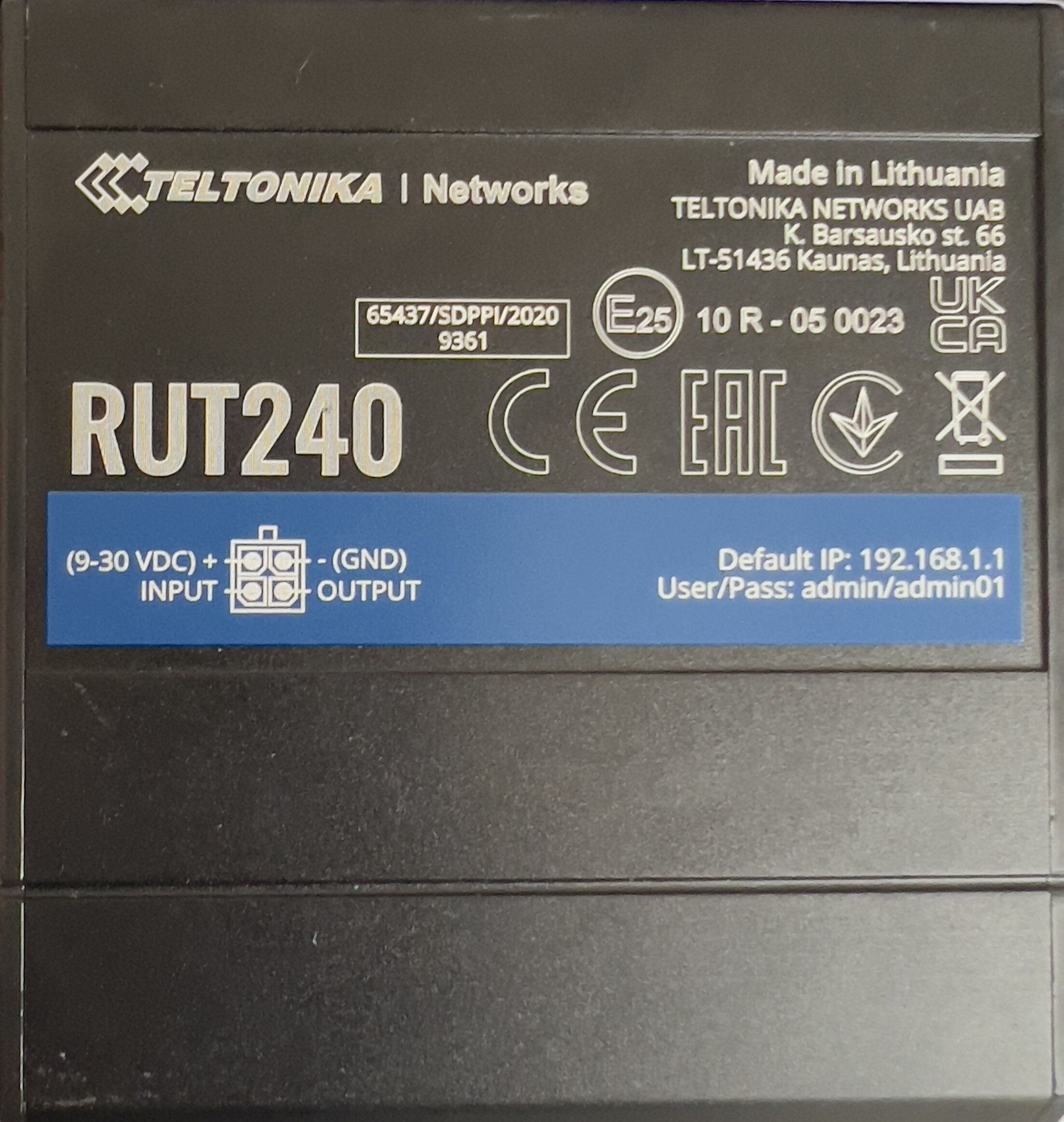

ich habe mir vor einiger Zeit einen RUT240 zugelegt und war bis vor kurzem immer zufrieden, leider startete der Router vor ein paar Wochen nicht mehr. Ich habe daraufhin ein neues Netzteil bestellt, dies half aber nicht. Als ich danach den TELTONIKA Support anschrieb, konnten mir nicht helfen und haben mich an dieses Forum weitergeleitet. Beim anschließen zum Strom passiert nichts die LED leuchtet nicht und Windows erkennt den Router über Ethernet auch nicht. Kennt sich jemand mit diesem Fehler aus? Ich freue mich über jede Antwort.

Based on the description, it seems very probable that there is a physical/hardware issue since the device does not respond while being powered up. If your warranty is still valid, please contact your reseller or Teltonika directly (if you purchased from Teltonika), and we will initiate the RMA process.
