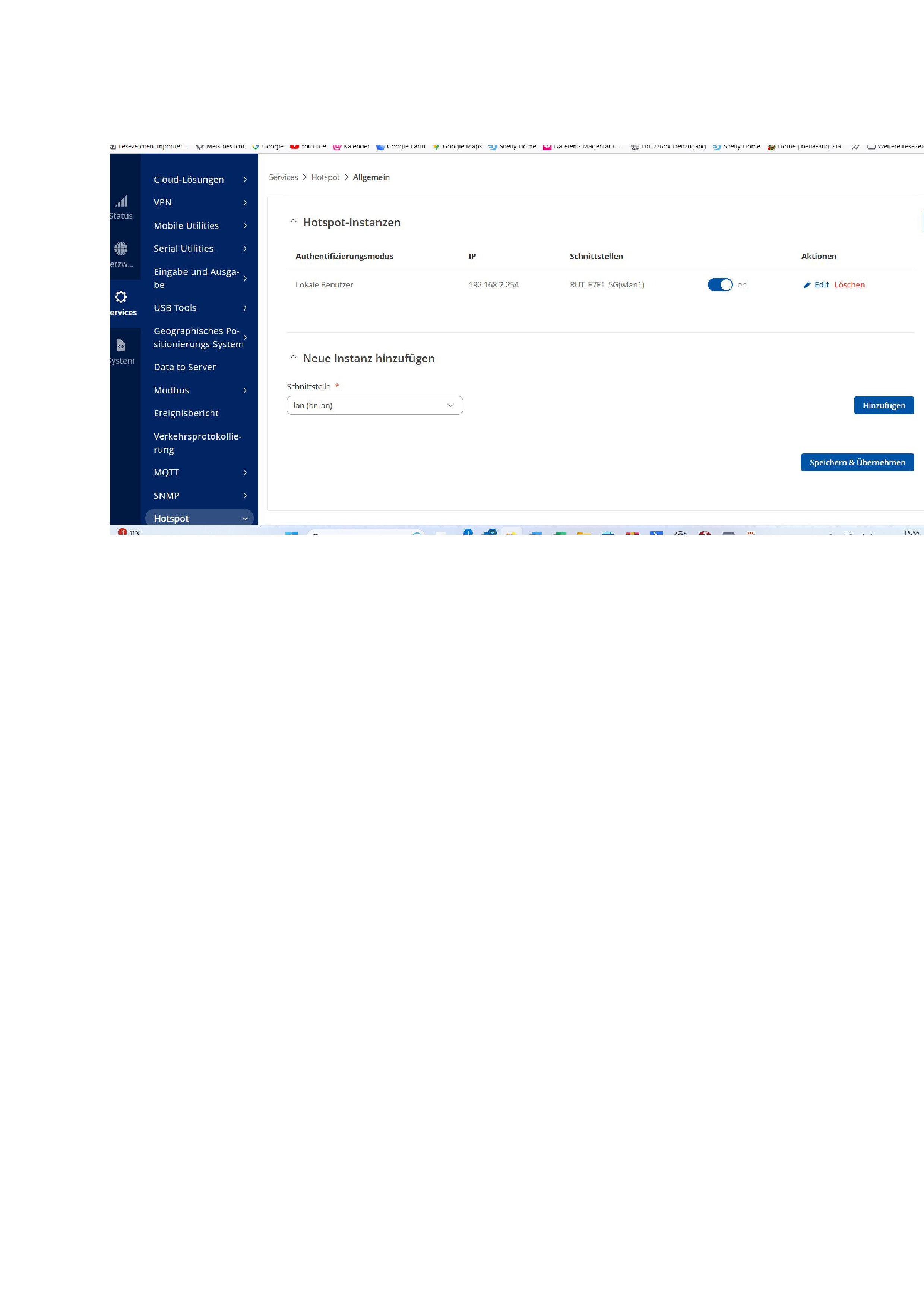

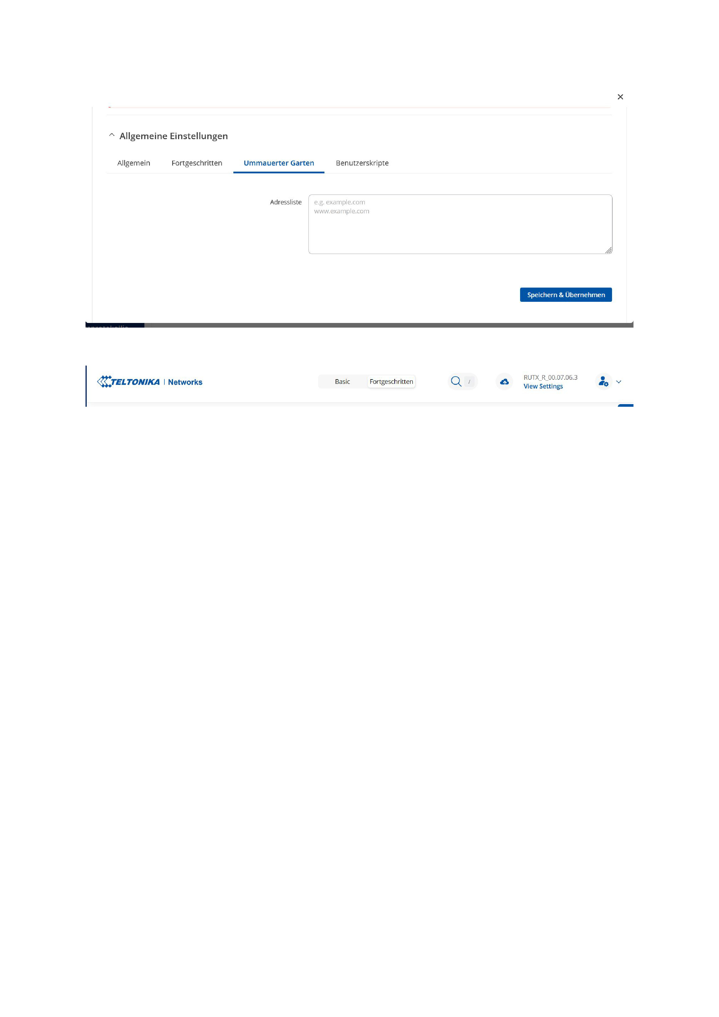

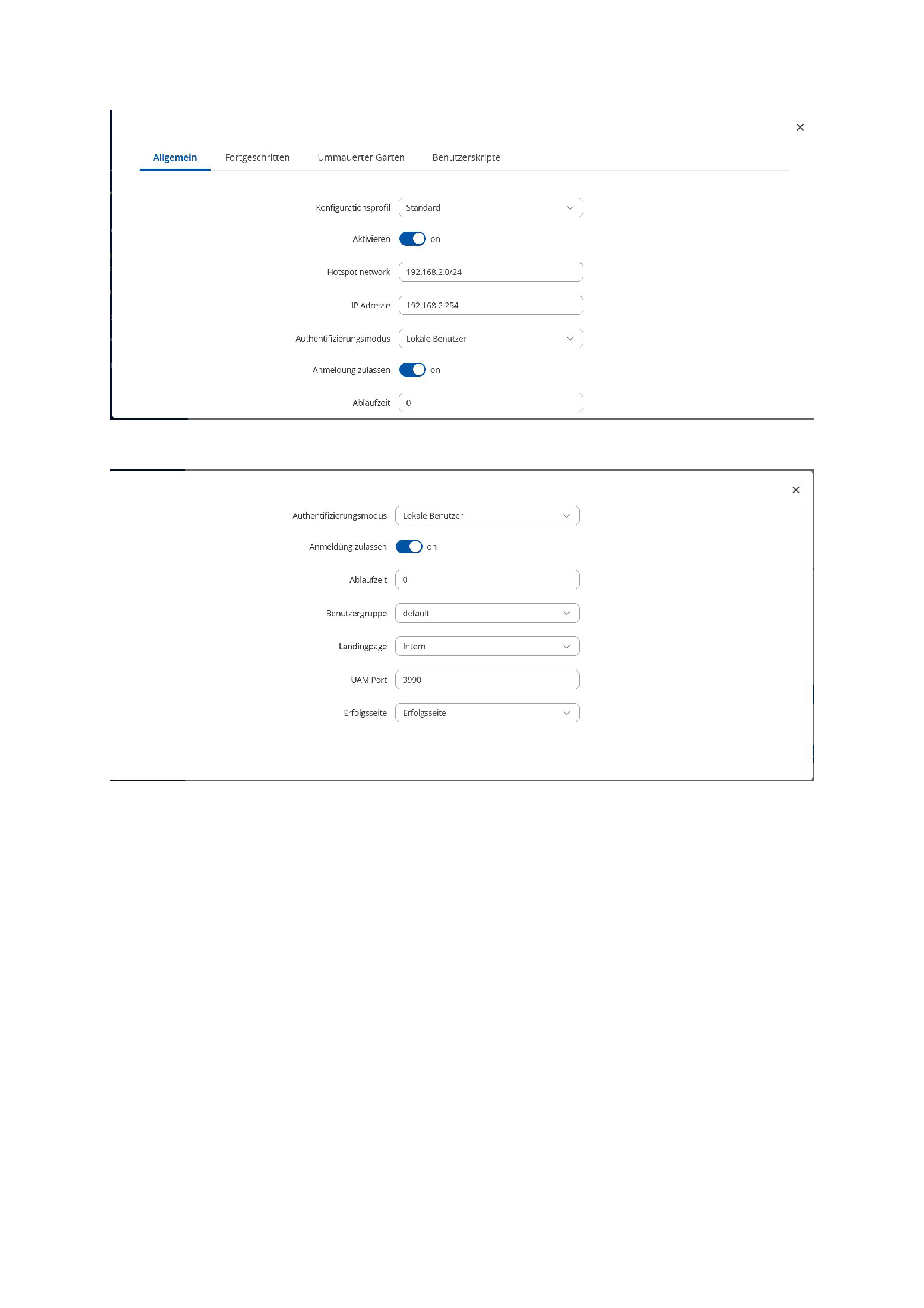

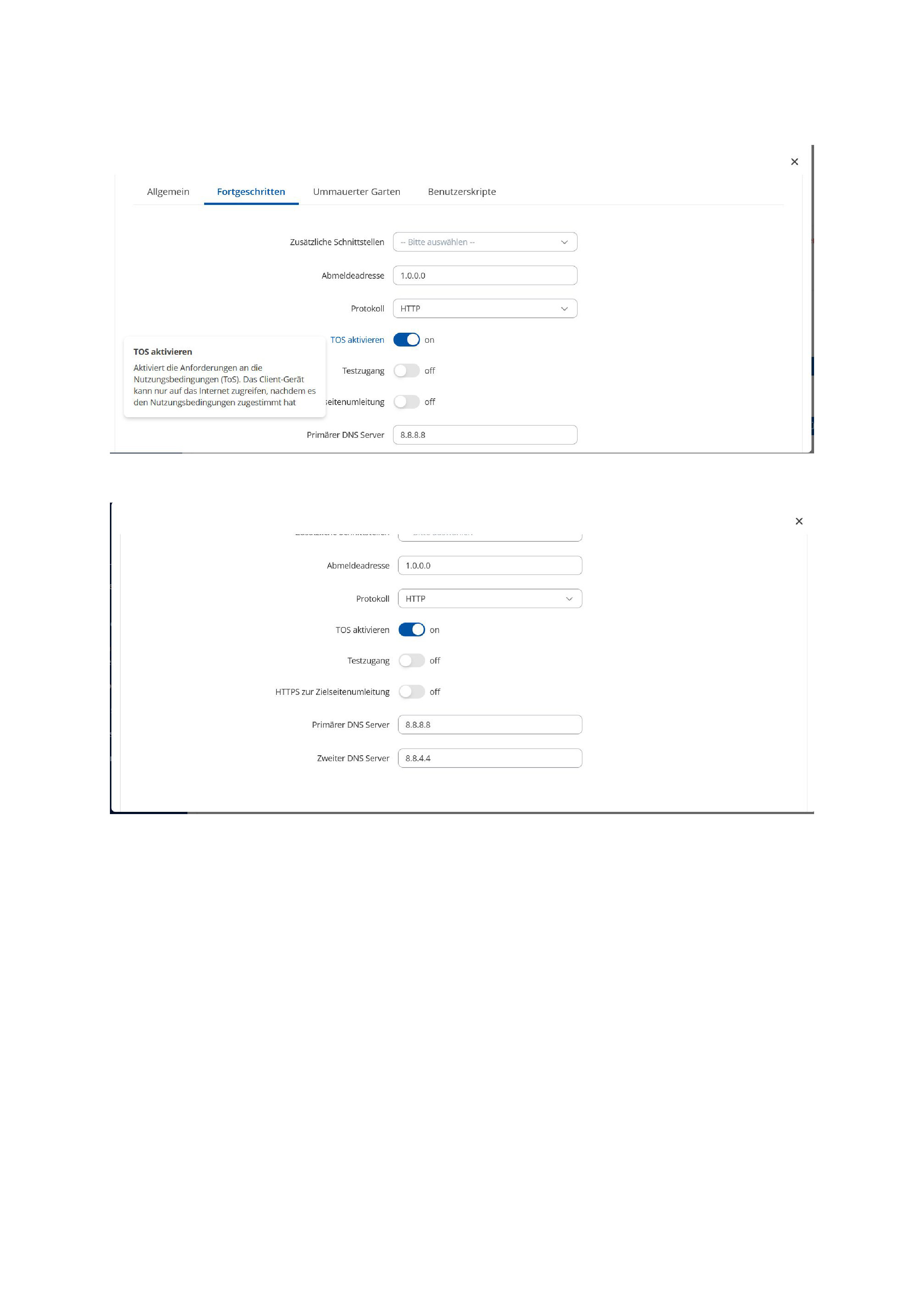

Leider funktioniert das Captiv Portal als eigenen Hotspot nicht.
Ich habe die aktuelle Firmware auf dem Router geladen.
Vielleich helfen Ihnen die Screenshots weiter.
Diese beziehen sich auf Service/Hotspot.
Im Video sehen sie, wenn man das Wlan 5 Ghz Netz aufruft kommt die Meldung im Netzwerk anmelden.
Wenn ich dann auf Im Netzwerk anmelden klicke, erscheint kurz das Captiv Portal und 1 Sekunde später kommt dann verbunden.
Vielleicht fällt Ihnen hierzu noch eine Lösung ein.

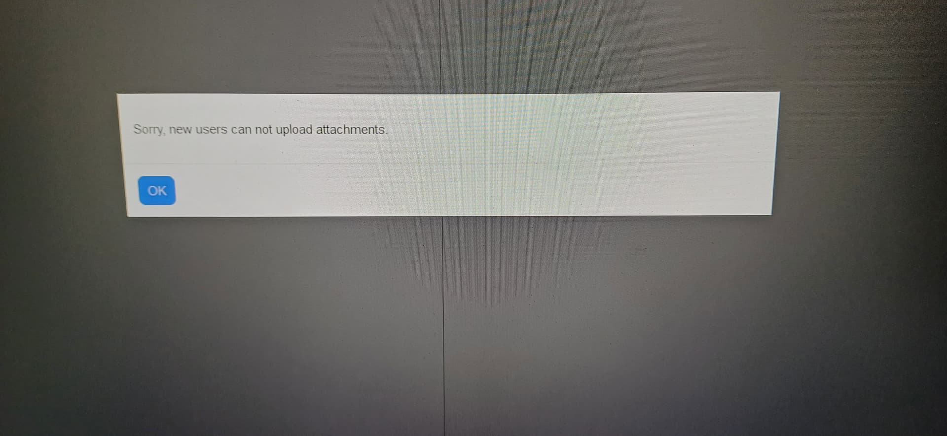

ich kann leider das Video nicht hochladen
Your hotspot settings seem fine. I’d like to suggest configuring some additional settings to ensure smooth hotspot functionality:
Navigate to Network → Wireless → SSIDs and edit the WiFi interface used for the hotspot.
In the General Setup under the network section, choose “–No network–”.
In Wireless Security under Encryption, select “No encryption”.
