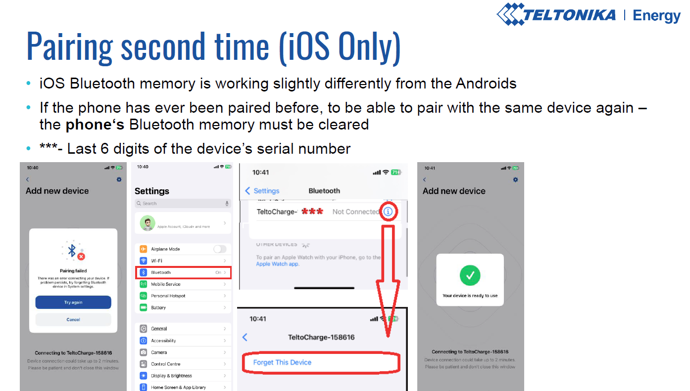

Jei naudojate iOS, pabandykite užmiršti įrenginį iš pačio iphone Bluetooth menu. (pridedu intrukciją)
