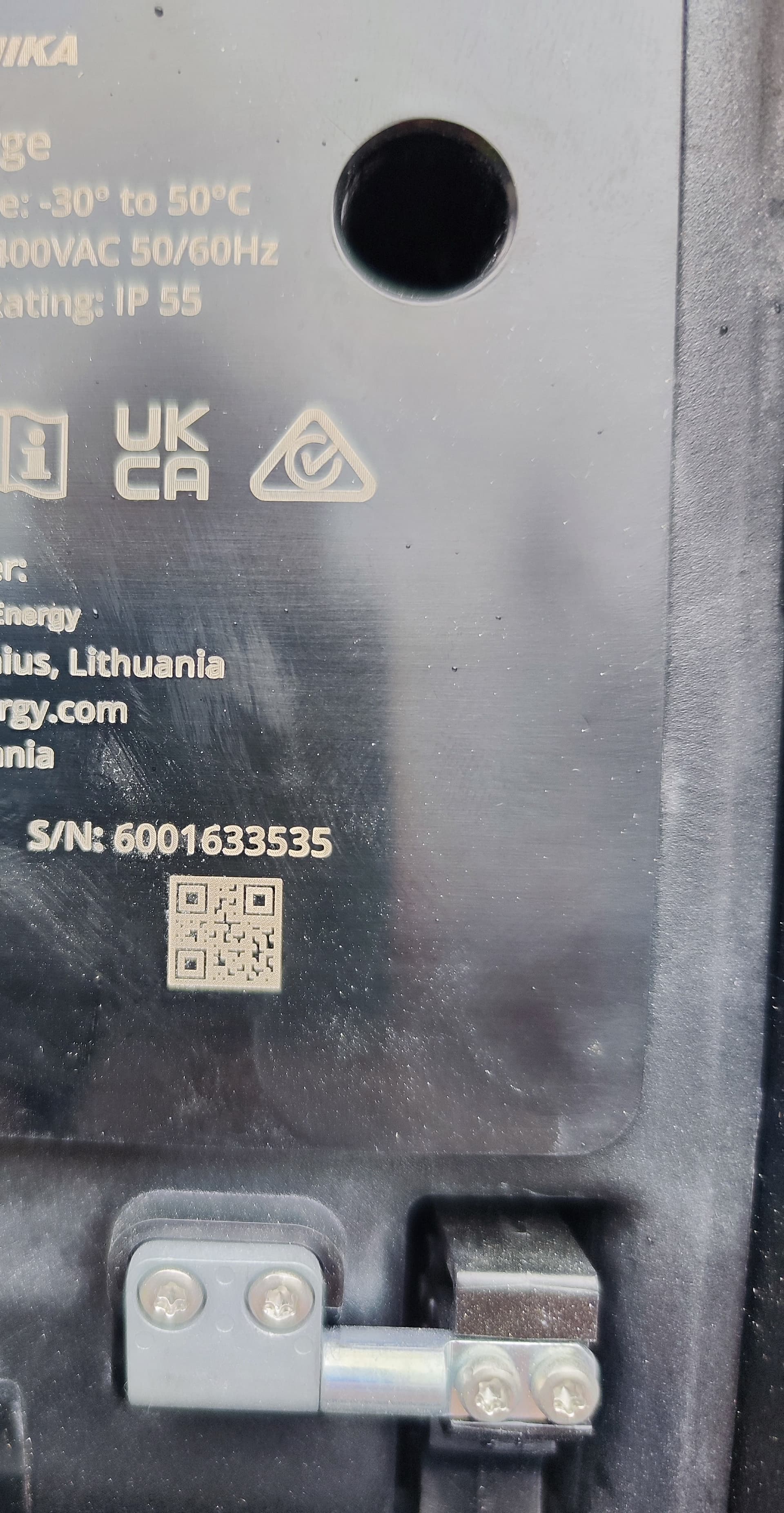

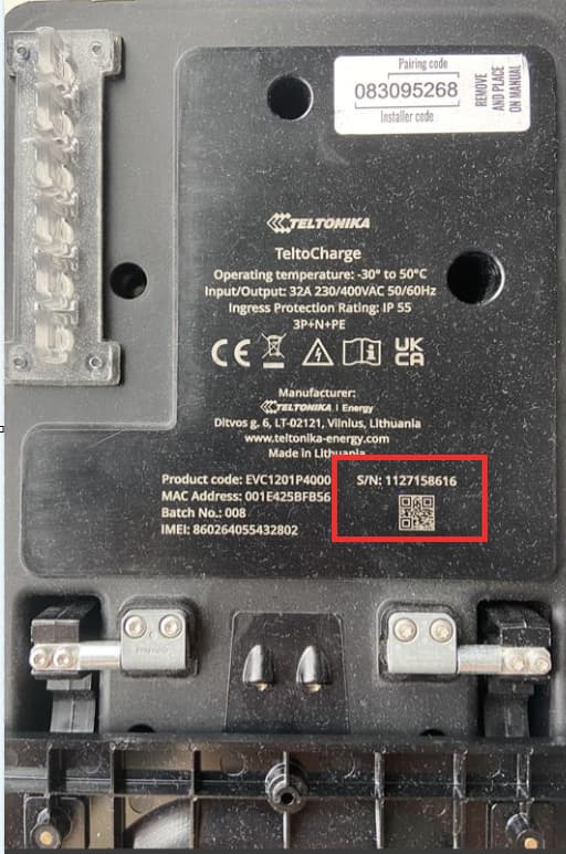

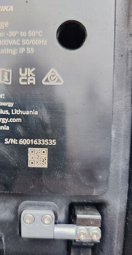

Jei ne, tai man tuomet reikės Jūsų gaminio serijinio
Linkėjimai,
Nepadejo. O kur serijini galima rast ? Ant pacios stoteles is vidaus lipdukas ?
Taip, reiktų nuimti plastikinį fasadą
Susisiekite su įmone, iš kurios pirkote gaminį, nes aš jums tiesiogiai padaryti garantinio - negaliu.
Jie turės supildyti bilietą ir tuomet aš galėsiu Jūsų gaminiui aktyvuoti garantinio procesą.

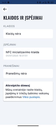

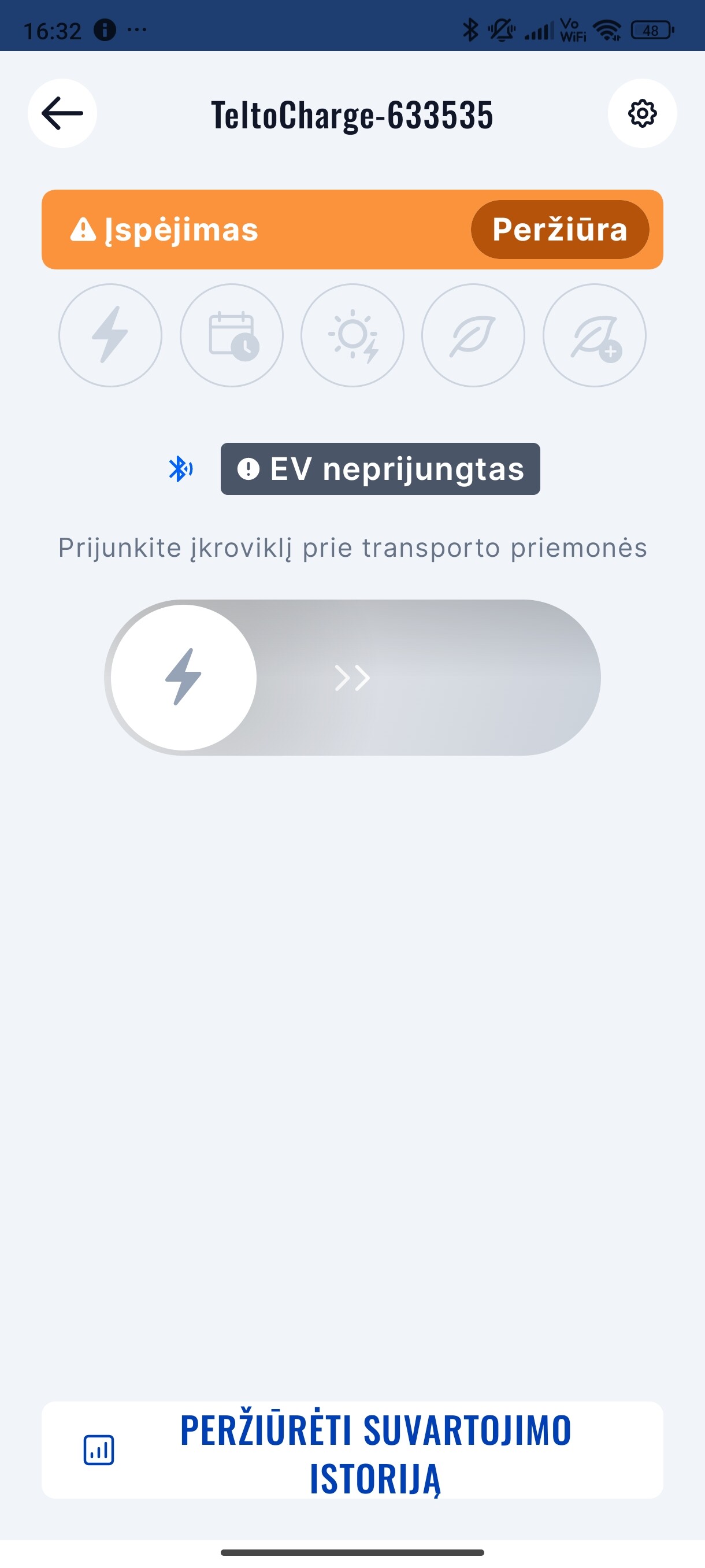

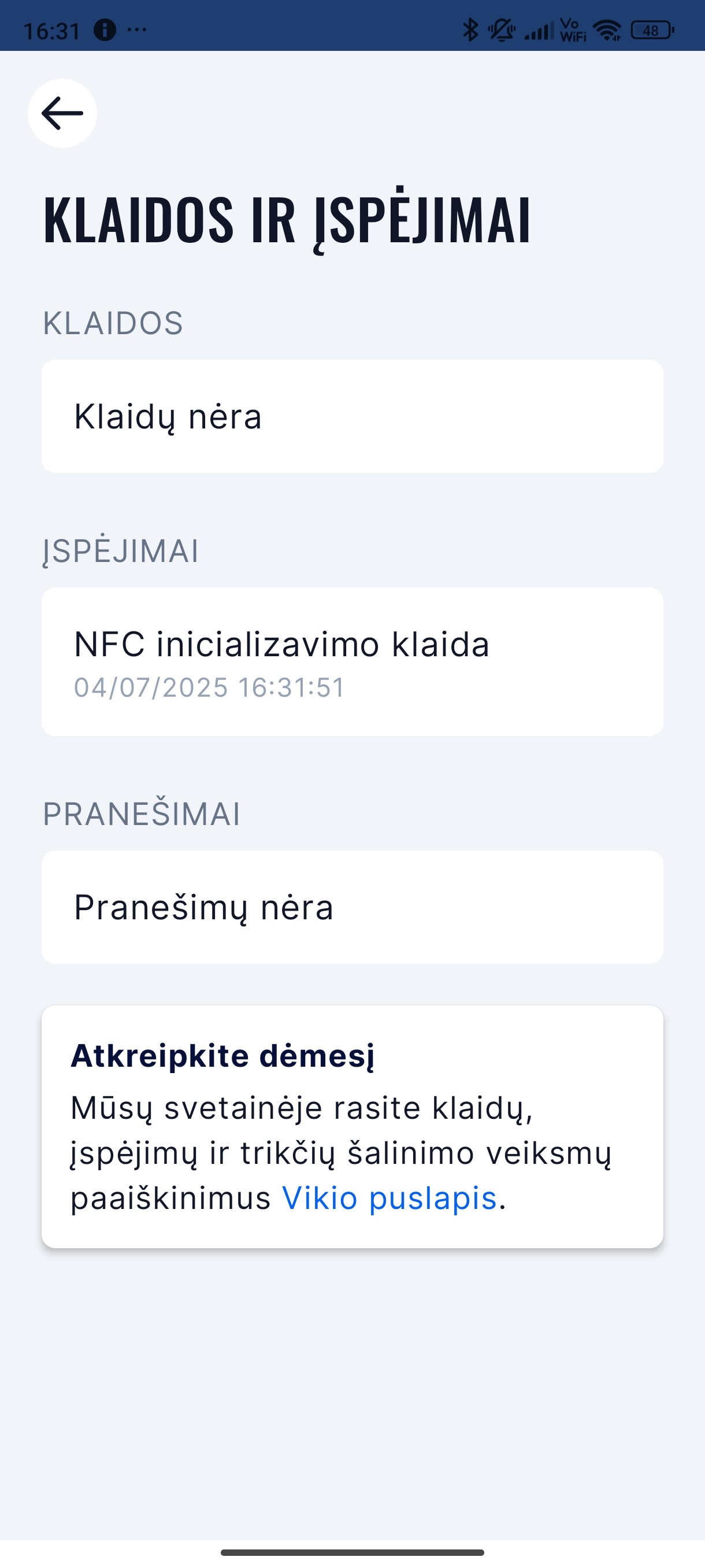

Taip, gavau, pajungta, viskas veikia, tik meta ispejima pastoviai ir nerandu kur atjungti..
Parašykite prašau man į support.energy@teltonika.lt
