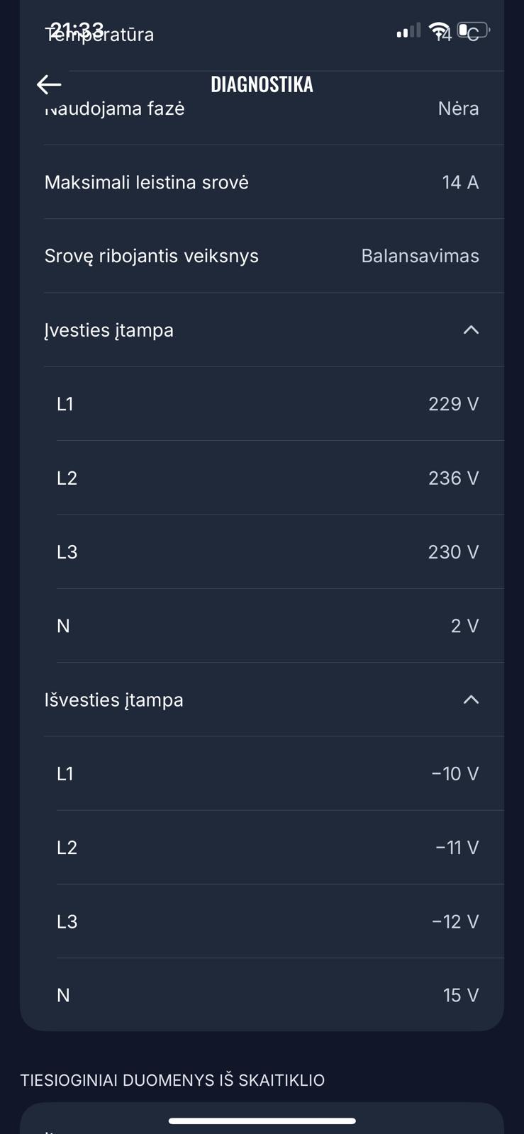

Turiu įrengtą „TeltoCharge EVC121000000“ kroviklį. Taip pat įrengtas apkrovos balansavimo įrenginys „Eastron SDM72D-M“. Namo įvadas – 11 kW. Balansavimas, panašu, veikia teisingai: įjungus kitus vartotojus (pvz., šilumos siurblį ar orkaitę), stotelės krovimo galia sumažėja.
Tinkle taip pat prijungtas trifazis giluminis vandens siurblys („Pedrollo“, 1,5 kW / 4,8 A). Kraunant du skirtingus automobilius gaunu skirtingas klaidas.
Problemos aprašymas:
Kai siurblys neveikia, įkrovimas vyksta sklandžiai ir be klaidų. Tačiau vos tik įsijungia siurblys, iškart atsiranda klaida:
  • kraunant Alfa Romeo – išvesties įtampos klaida;
  • kraunant Kia – „CSmod“ klaida.
Atlikti patikrinimai:
Pirmoji prielaida buvo, kad įtaką daro siurblio paleidimas. Tačiau tiek „Teltonika“ programėlėje, tiek matuojant tiesiogiai elektros skydelyje, akivaizdžių įtampos šuolių prie siurblio starto nepastebėta:
  • L1, L2, L3–N ~ 227 V
  • L1, L2, L3–PE ~ 227 V
  • N–PE ~ 0,014 V
Alfos atveju problemą iš dalies išsprendė įtampos tolerancijos padidinimas iki 20 %, tačiau Kia atveju tai nepadėjo – iškart rodoma CSmod klaida, o išvesties įtampa tampa neigiama (žr. priedą).
Gal kas nors yra susidūręs su tokia problema? Koks būtų galimas sprendimas?
Krovimas naktimis, kai neveikia vandens siurblys, nelabai tinka, nes norėtųsi išnaudoti saulės energiją dienos metu.

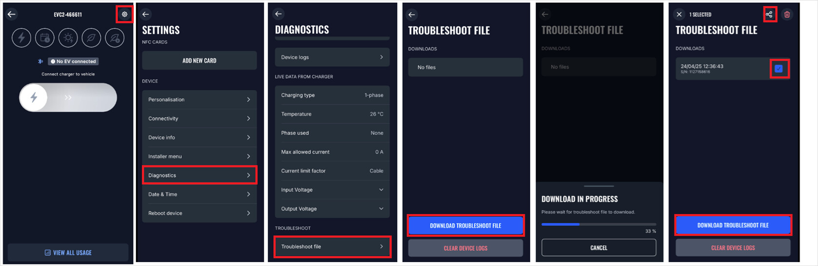

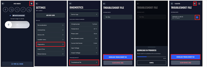

Sveiki,
CSmod klaida gali atsirasti dėl kelių skirtingų priežasčių. Gal galėtumėte pasidalinti stotelės „troubleshooting" failu? Pridedu nuotrauką, kurioje parodyta, kaip jį rasti.
Failu galite pasidalinti čia arba atsiųsti į mūsų el. paštą: support.energy@teltonika.lt
