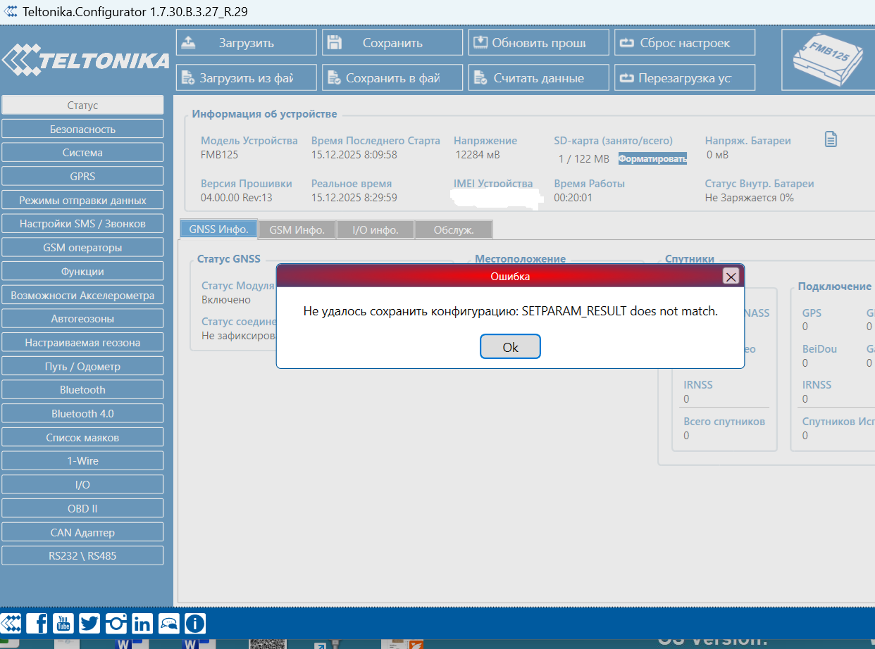

Не сохраняет конфигурацию в FMB125 что делать подскажите
не сохраняет конфигур
не сохраняется конфигурация в FMB125 что делать подскажите???

Update device Firmware to the latest and also download a newer configurator.
This error means that there missmaches between configurator parameters and the firmware parameters; they do not match or don’t even exist on the old firmware, prompting this configurator responce.

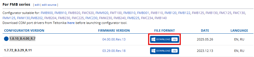

Вам необходимо скачать конфигуратор, подходящий для модели FMB125 с прошивкой 04.00.00.Rev.13.
Требуемая версия конфигуратора: 1.8.10_B.4.00_R.7
Скачать его можно по ссылке:Teltonika Configurator versions - Teltonika Telematics Wiki
