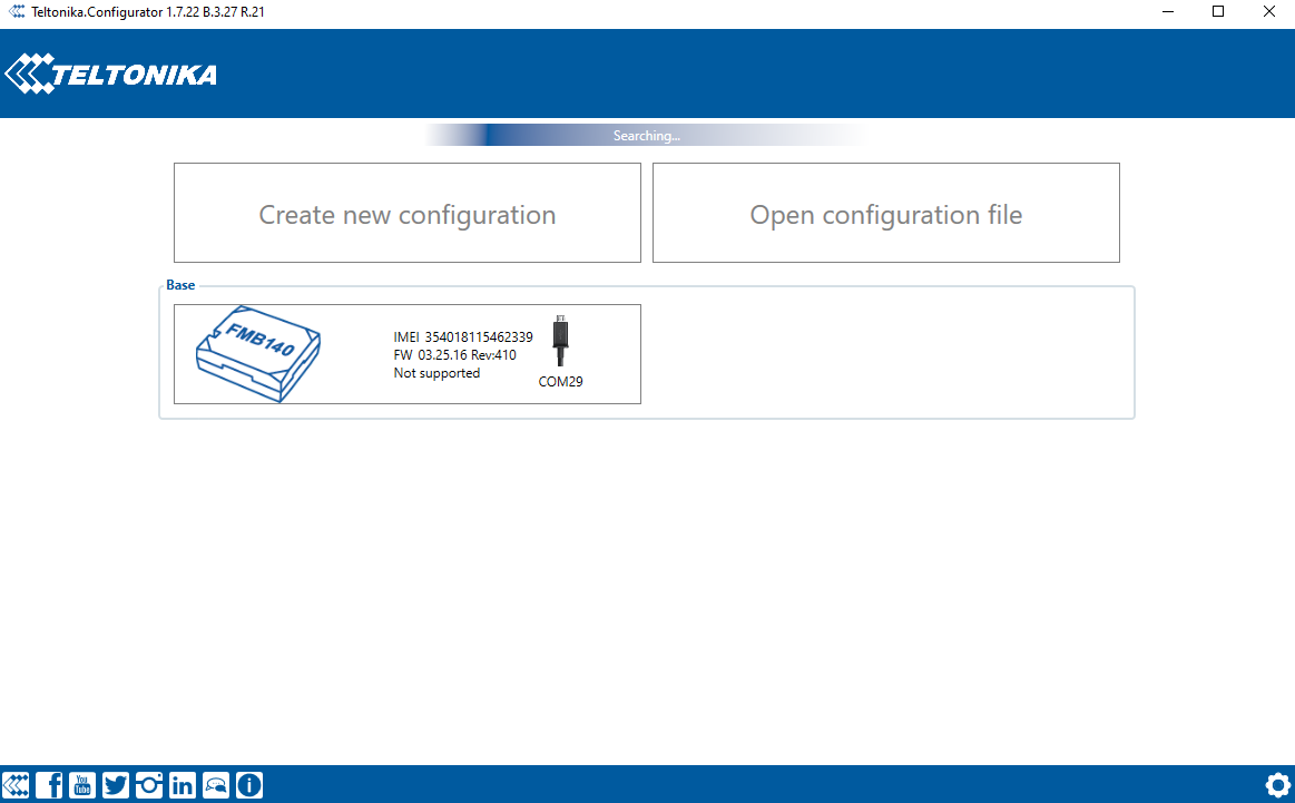

FMB 140 не подключается
Подскажите пожалуйста кто сталкивался с проблемой не поддерживается при подключении не могу запустить :frowning:
Hi @Zluka454,
I hope you are doing well. You may access the previous Configurators for FMB140 on the link provided below. As checked it is still available under FMB140 device.
Configurator version: https://wiki.teltonika-gps.com/view/Teltonika_Configurator_versions
I hope this helps.
Patrick S.
