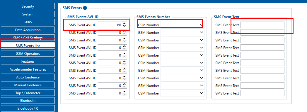

Olá, por gentileza não estou conseguindo programar para enviar notificação quando desliga a alimentação externa
Hi @R7RASTREAMENTO
Please follow the screenshot below
Go to SMS Events List and configure the AVL ID SMS Events Number and test.
As per your requirements the AVL ID is 66 for external voltage.
