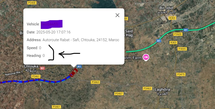

un problème survient souvent lors du paramétrage du FMC 920 , la distance est calculée par la plateforme de suivi mais la vitesse est toujours = 0 km/h , même si le véhicule est en mouvement .
faut-il y intégrer un paramétrage spécifique ? est ce un problème au niveau de la plateforme de suivi ? ou est ce un problème de non compatibilité avec le FMC 920 ?

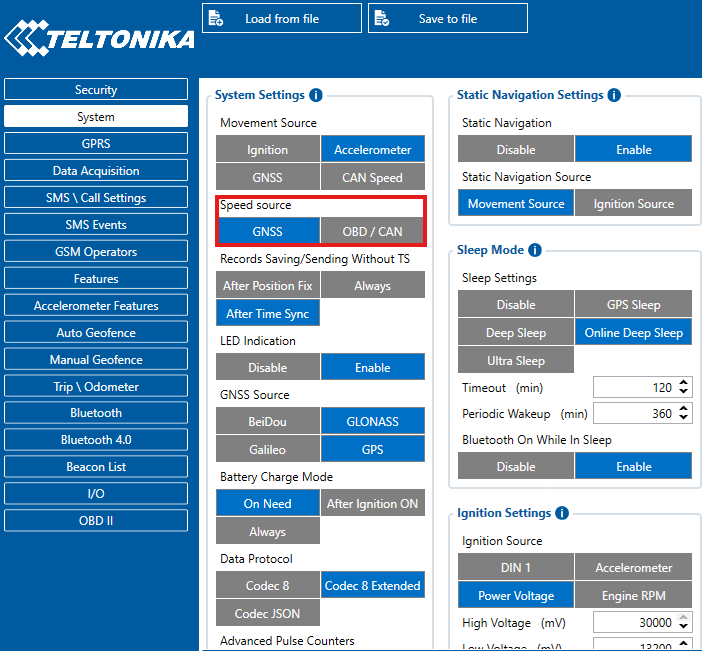

I hope you are doing well. Can you help to check the Speed Source that is set on the device? Are you using GNSS or OBD/CAN?
Since you were using FMC920, it should be set on GNSS. For more information you may refer to the screenshot below.
Patrick
Cher Patrick ,
j’ai bien vérifié la configuration , la source de signal est sur : " GNSS"
je crois que le problème vient d’un autre paramétrage
dans l’attente de votre réponse
cordialement, Amine

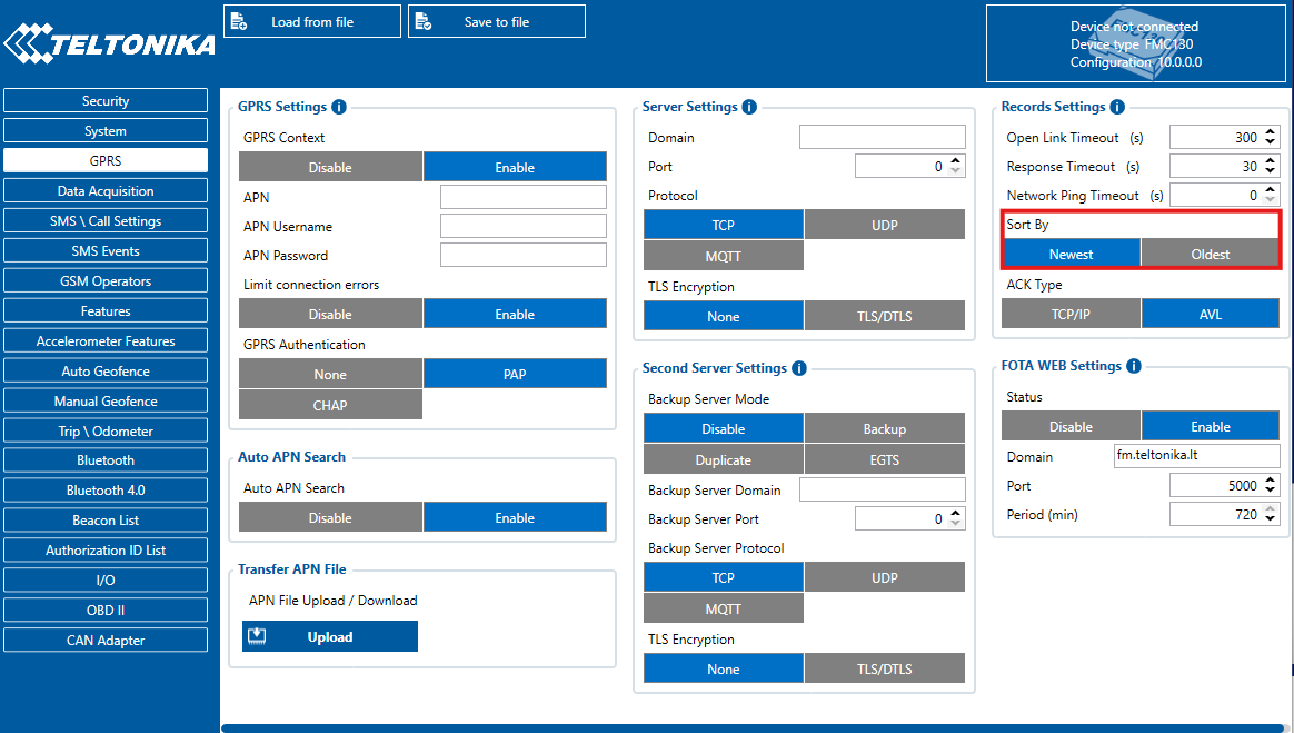

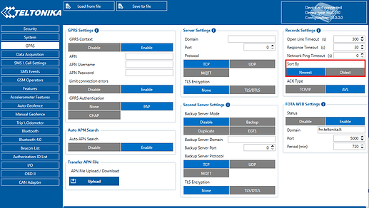

Good day! If you were receiving old records, you may prioritize newer records by setting the Sort By settings to Newest. (see screenshot below for more information)
Otherwise, you may send “sdformat” through SMS/GPRS command to delete all the records stored on the internal memory.
Patrick S.
Cher M Patrick ,
j’ai changé le paramètre que vous m’avez envoyé, et j’ai envoyé la configuration par SMS,
mais malheureusement le problème persiste , le véhicule est en mouvement et la vitesse indiqué est 0 km/h.
je vous envoi une capture d’écran en pièce jointe pour illustration.
dans l’attente de votre support pour débloquer ce problème qui est survenu pour les nouvelles versions du FMC 920
